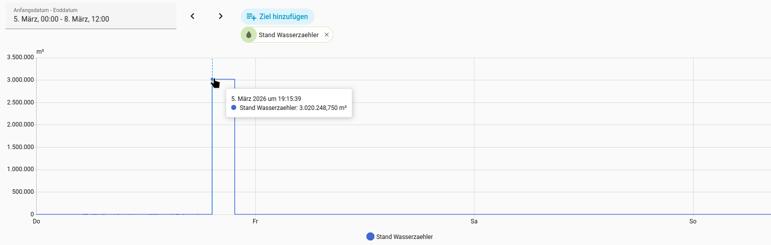

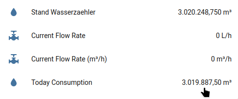

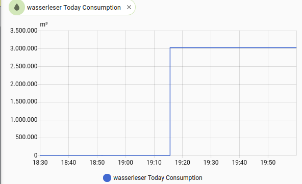

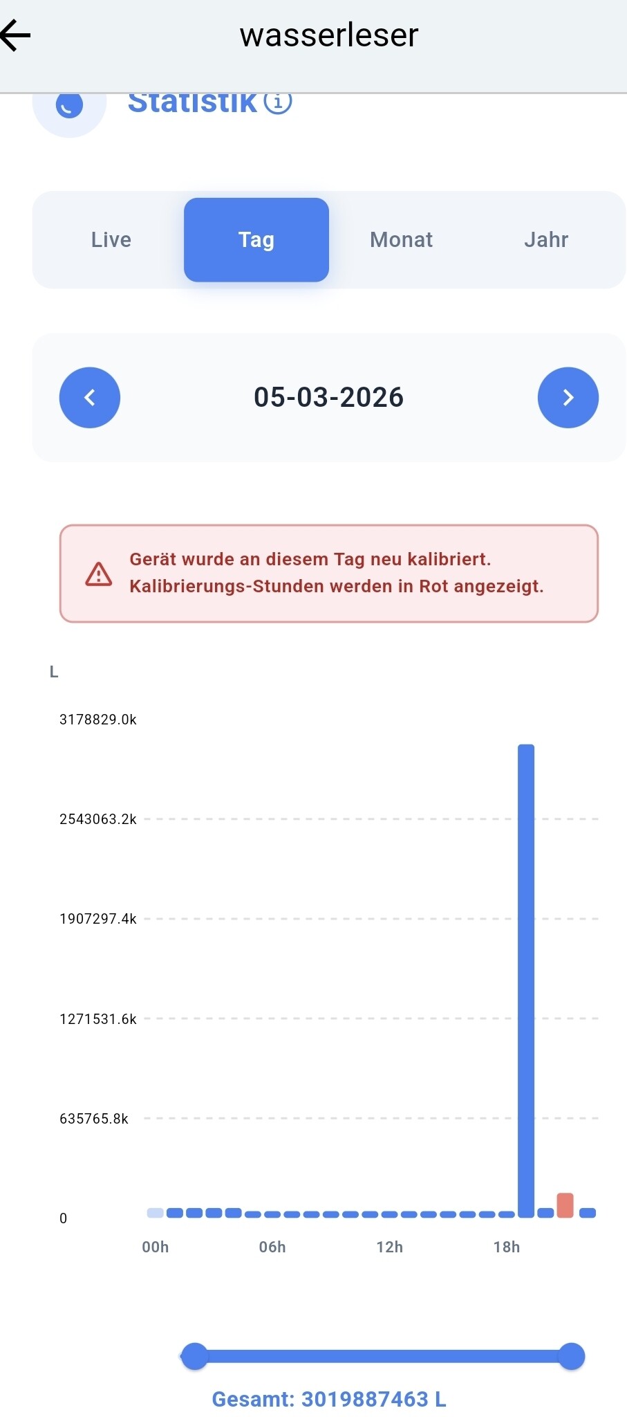

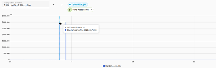

Nachdem unser Wasserleser jetzt etwa über einen Monat zuverlässig Werte geliefert hat, ist er heute von jetzt auf gleich um 3 Mio Kubikmeter nach oben gesprungen.

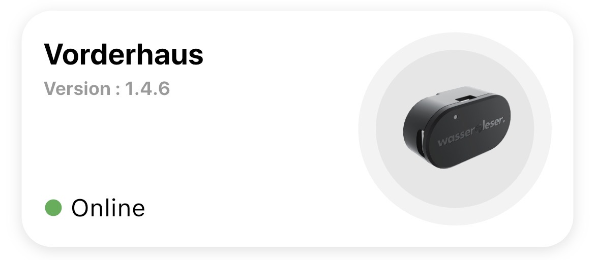

FW 1.4.4
Staus: Online
WLAN Signal: 86%

Anfang Februar wurde der Zähler installiert und lief bis heute einwandfrei. Heute morgen jedoch ein Sprung auf 2.9Mill. m3.

WhatsApp nutze ich nicht und selbst wenn der Wert bei Energieleser in der Cloud korrigiert würde, würde das vermutlich nicht auf Home Assistant durchschlagen. Mir ist das auch in HomeAssistant aufgefallen, mit FW 1.4.6 soll ja m.W.n. die Option zum Ausschalten der Cloudanbindung kommen.

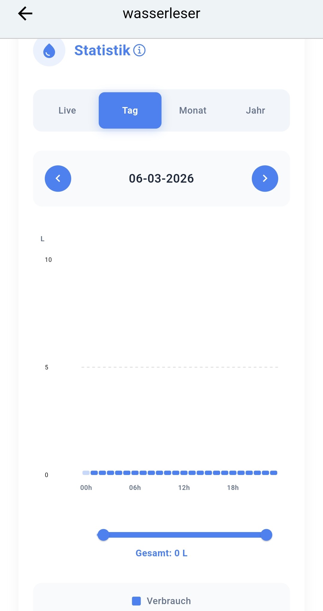

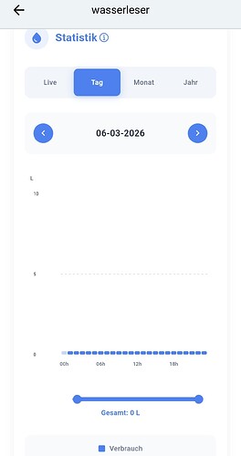

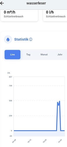

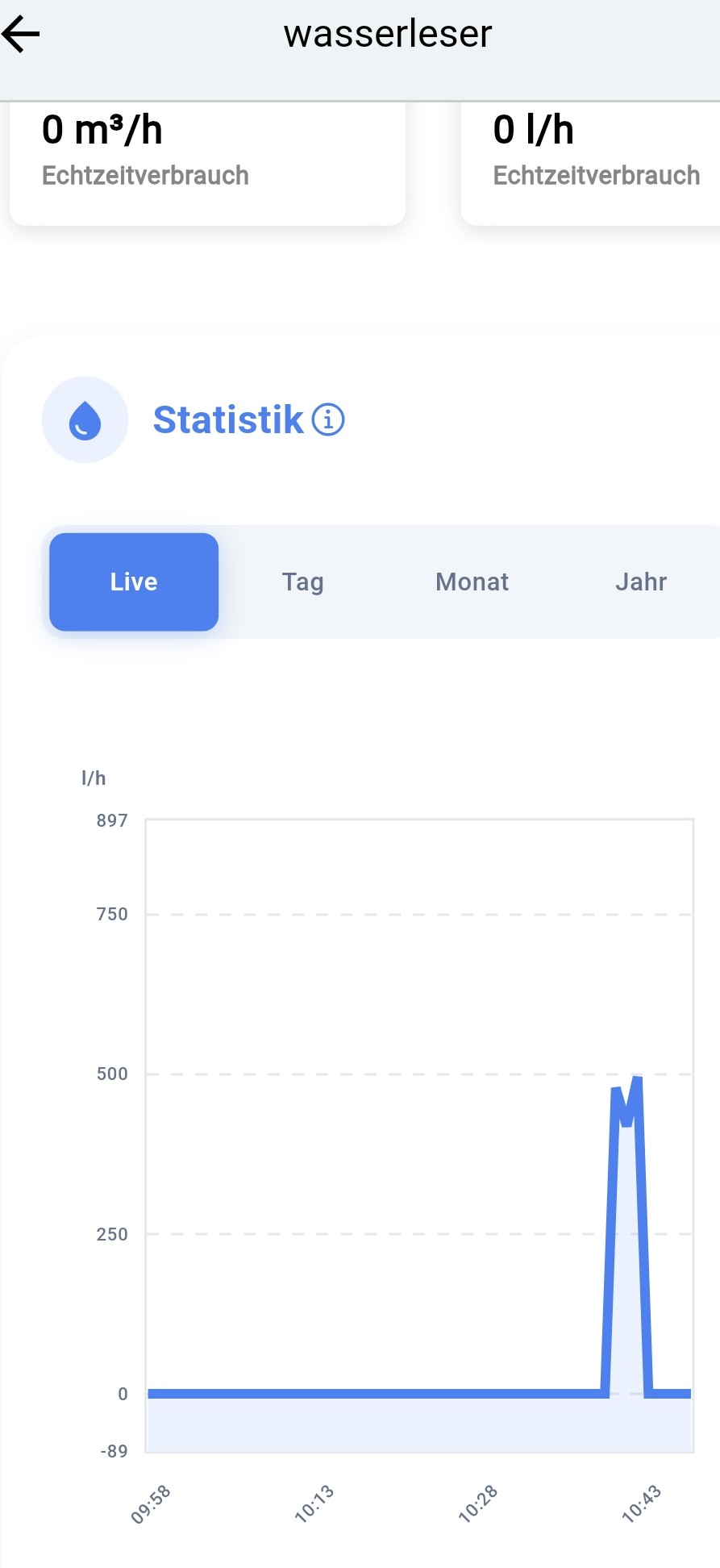

Kurz nachdem der der erkannte Zählerstand sprunghaft angestiegen war, habe ich den Zähler neu kalibriert.
Seither verharrt er auf diesem Zählerstand obwohl der Leser eventuell Änderungen detektiert.
Siehe den Screenshot der Live-Ansicht.
Dennoch wird in der Tagesansicht immer ein Verbrauch von 0l ausgewiesen. An HA wird demzufolge auch kein neuer Zählerstand übermittelt.
Ich könnte jetzt den Leser wieder kurz stromlos machen. Oder neu kalibrieren. Oder :red_question_mark:
Als hätte der Leser die Neukalibrierung nicht verkraftet:

Nach der Neukalibrierung zählte der Leser erst einmal gar nichts mehr, obwohl auf der Live-Anzeige immer mal wieder was angezeigt wurde.

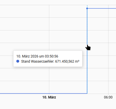

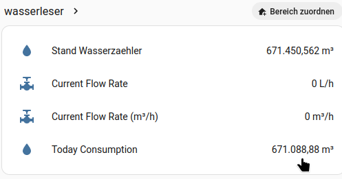

Heute Nacht nun wieder ein Sprung nach oben. Diesmal “nur” 671000 m3.

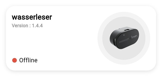

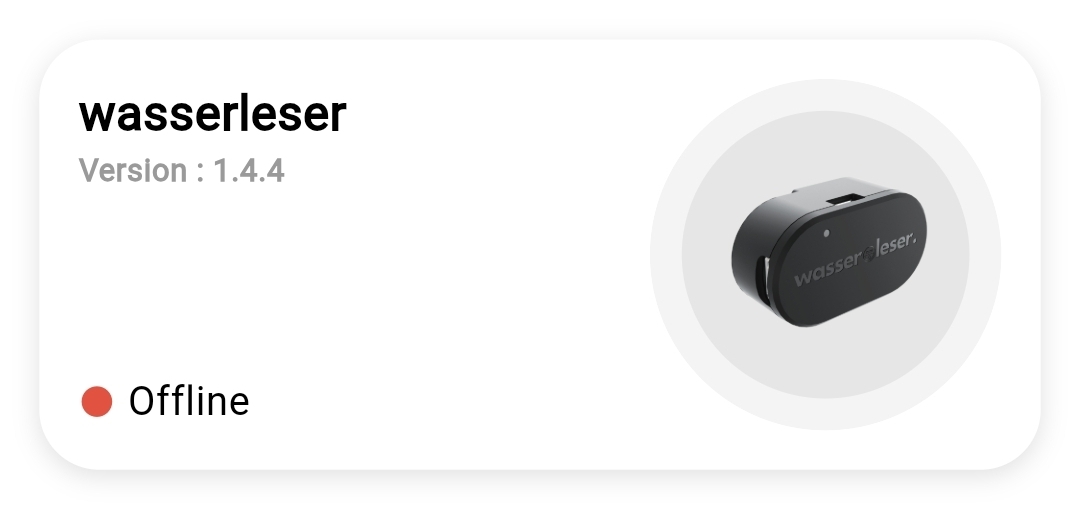

Jetzt zeigt die App diesen nun als Offline an und auf der IP-Adresse des Lesers ist nichts mehr zu erreichen.

Ich war gerade dort und aktuell blinkt der Wasserleser in schneller Folge blau
Rund 15x ganz kurzes blaues Blinken, dann eine kurze Pause und dann wieder 15x blau Blinken usw…
Hallo Ernst,
siehst Du den wasserleser noch in der App? Werden aktuelle Werte angezeigt?
Schnelles blaues Blinken ist normalerweise die Anzeige nach einem erfolgten Werksreset und der wasserleser wäre bereit für eine Neueinrichtung über die App.
Wenn Du nicht weiterkommst, wende Dich am besten mit Deiner Geräte-ID per E-Mail oder WhatsApp an den Support.

Im Homeassistant kann man solche Ausreißer sehr einfach beheben:
Einstellungen - Entwicklerwerkzeuge - Oben auf Statistik gehen
  • auf die Entität des Wasserlesers (Gesamtverbrauch m³ bzw. Cost €) gehen
  • ganz rechts auf das Symbol mit der Wippe und dem Pfeil nach oben gehen
  • dann unten auf Ausreißer gehen
  • den Ausreißer auswählen und den richtigen Wert oder einfach 0,00 eintragen
  • auf Anpassen drücken => Fertig !

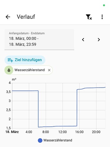

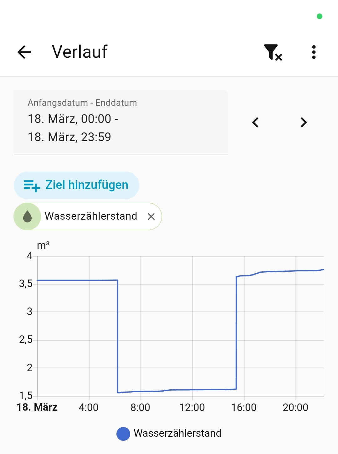

Nach dem ich den letzten Ausreißer am 18.1.26 hatte und durch den Wechsel der Wasseruhr am 27.2. alles neu kalibrieren musste, lief der wasserleser erfreulich problemlos - bis heute früh: wie er auf die Idee kam, 2m³ rückwärts zu springen, ist mir unklar.
Also in der App wieder korrekten Zählerstand eingetragen und Home Assistant ist wieder im Lot.
