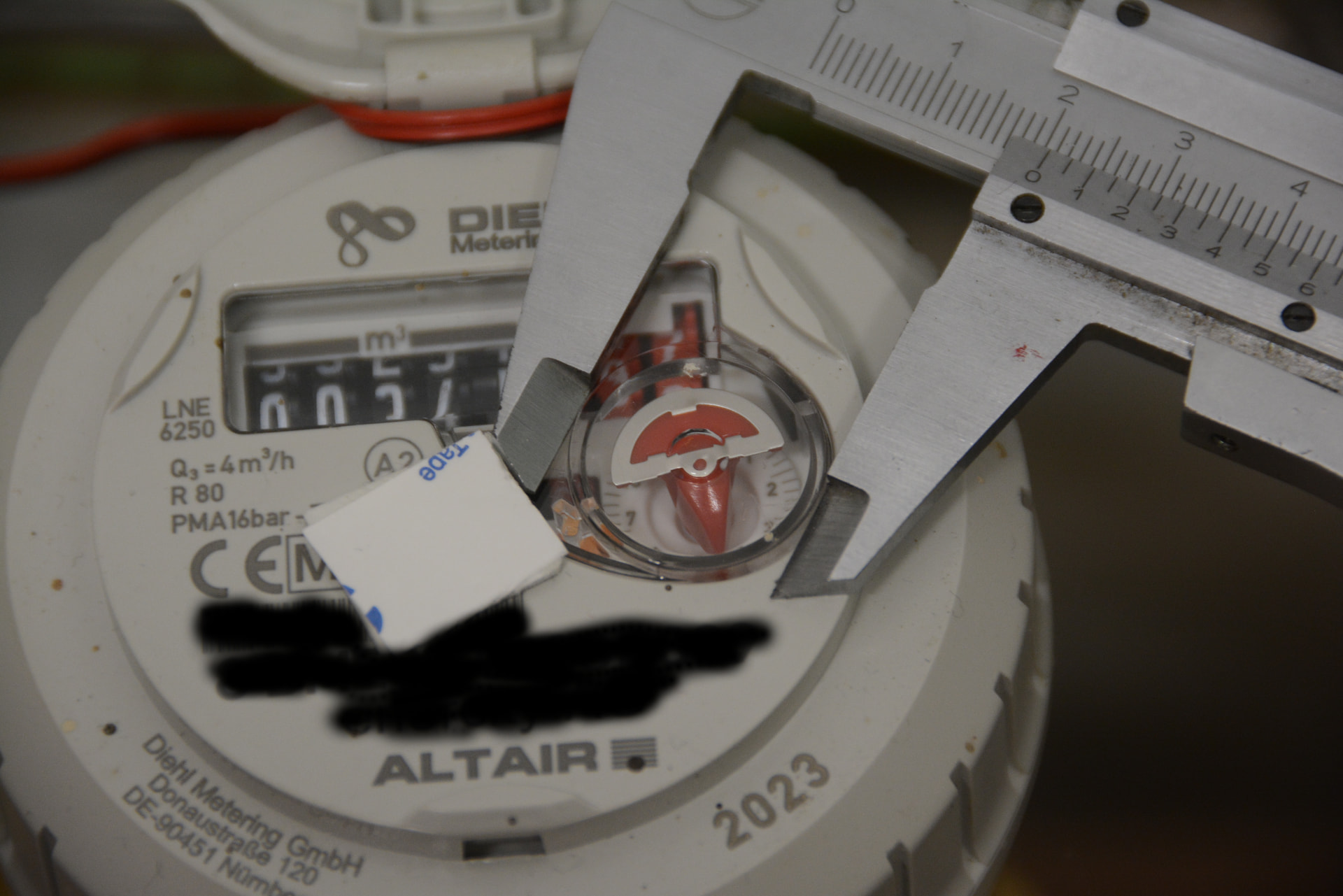

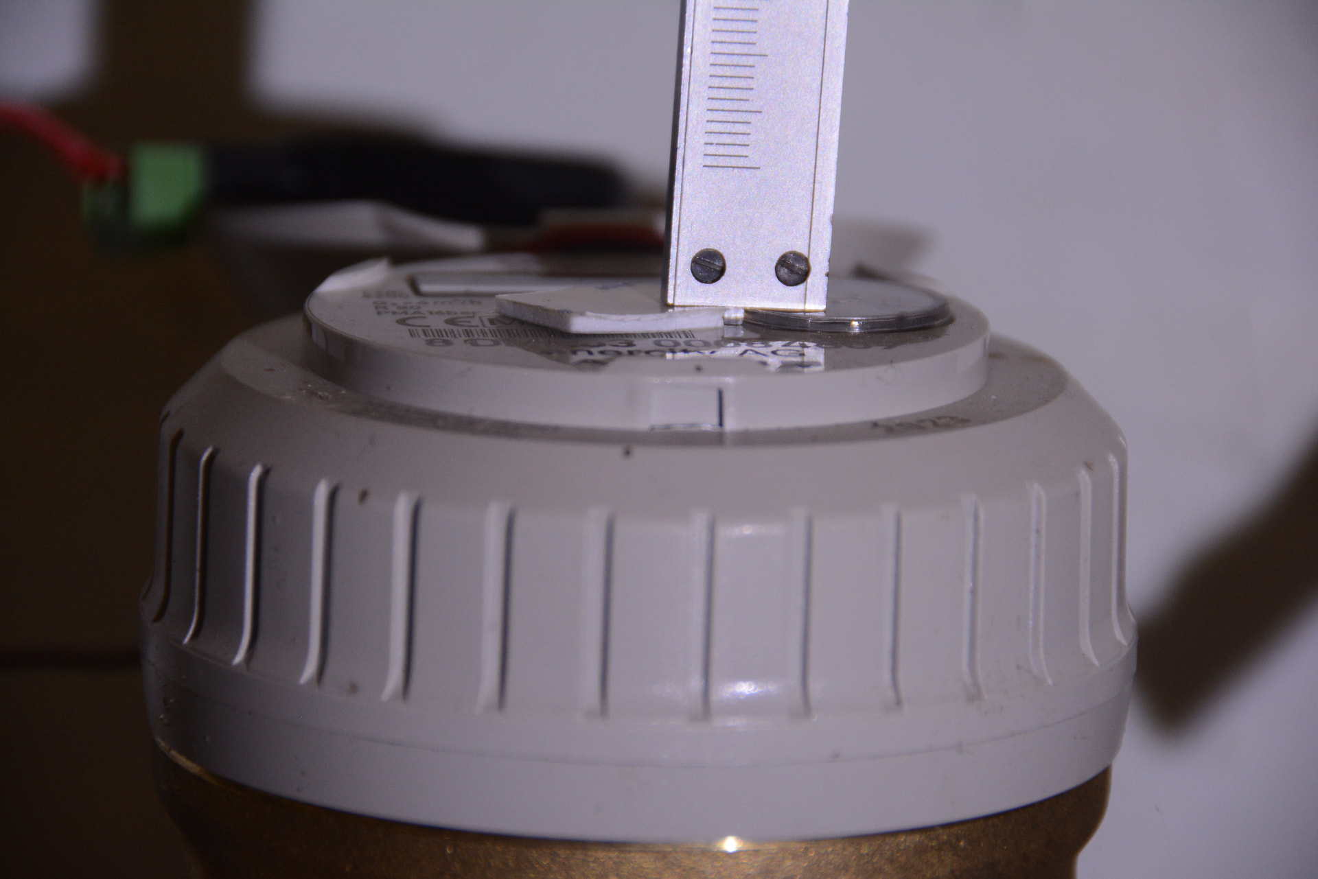

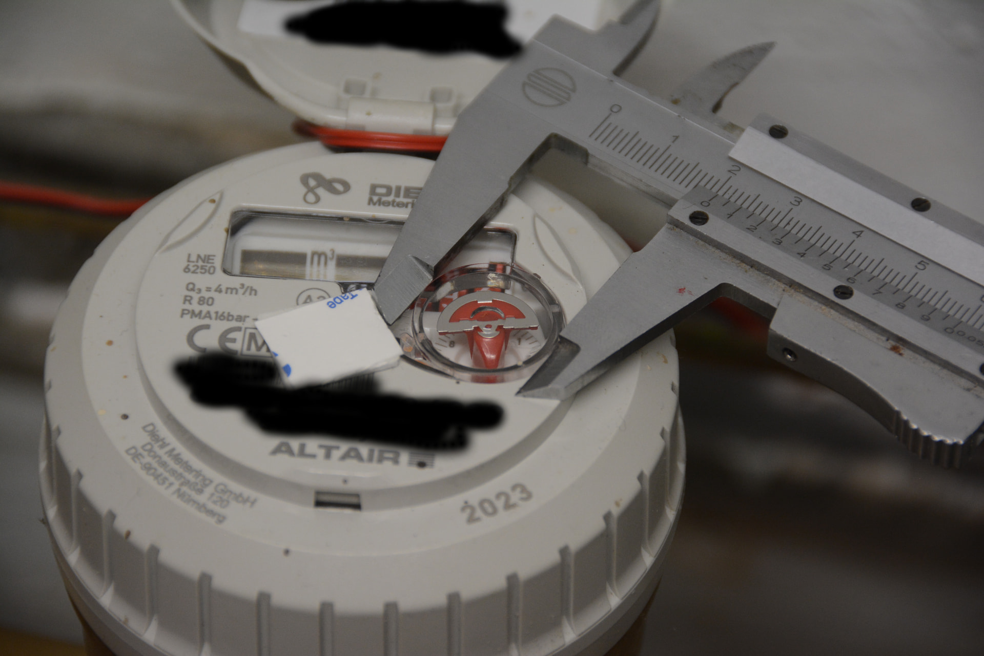

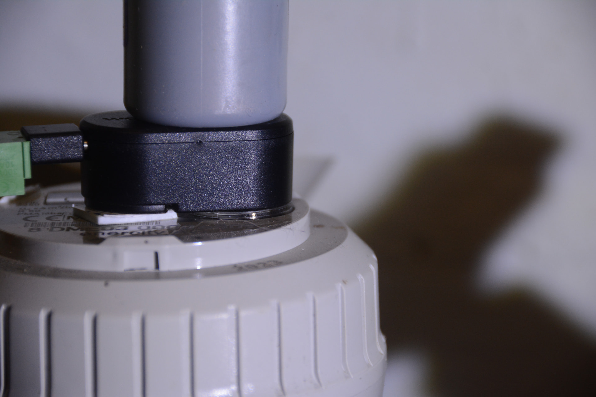

Bei unserem Wasserzähler befindet sich die Drehscheibe unterhalb einer leichten Erhöhung in der Glasscheibe. 1.8mm hoch, 21.5mm im Durchmesser.
Das macht die Anbringung des Wasserlesers schwierig.
Ich könnte mir vorstellen, dass man mit Erfahrung eine 3D-gedruckte Halterung entwerfen könnte.
Sollte jemand mit diesem Modell etwas entworfen haben, hätte ich Interesse.
Das Metallplättchen ist zudem nicht vollflächig.

zukünftig werden wir ein dickes, doppelseitig klebendes Pad mitliefern, um die Befestigung deutlich zu verbessern.
Gerne können wir Ihnen ein solches Pad kostenlos zuschicken – schreiben Sie uns dafür einfach eine kurze E-Mail oder eine WhatsApp-Nachricht.
Der Impulswert beträgt in diesem Fall Imp = 0,001, da eine Umdrehung des Metallplättchens genau einem Liter auf dem Zählerstand entspricht.
