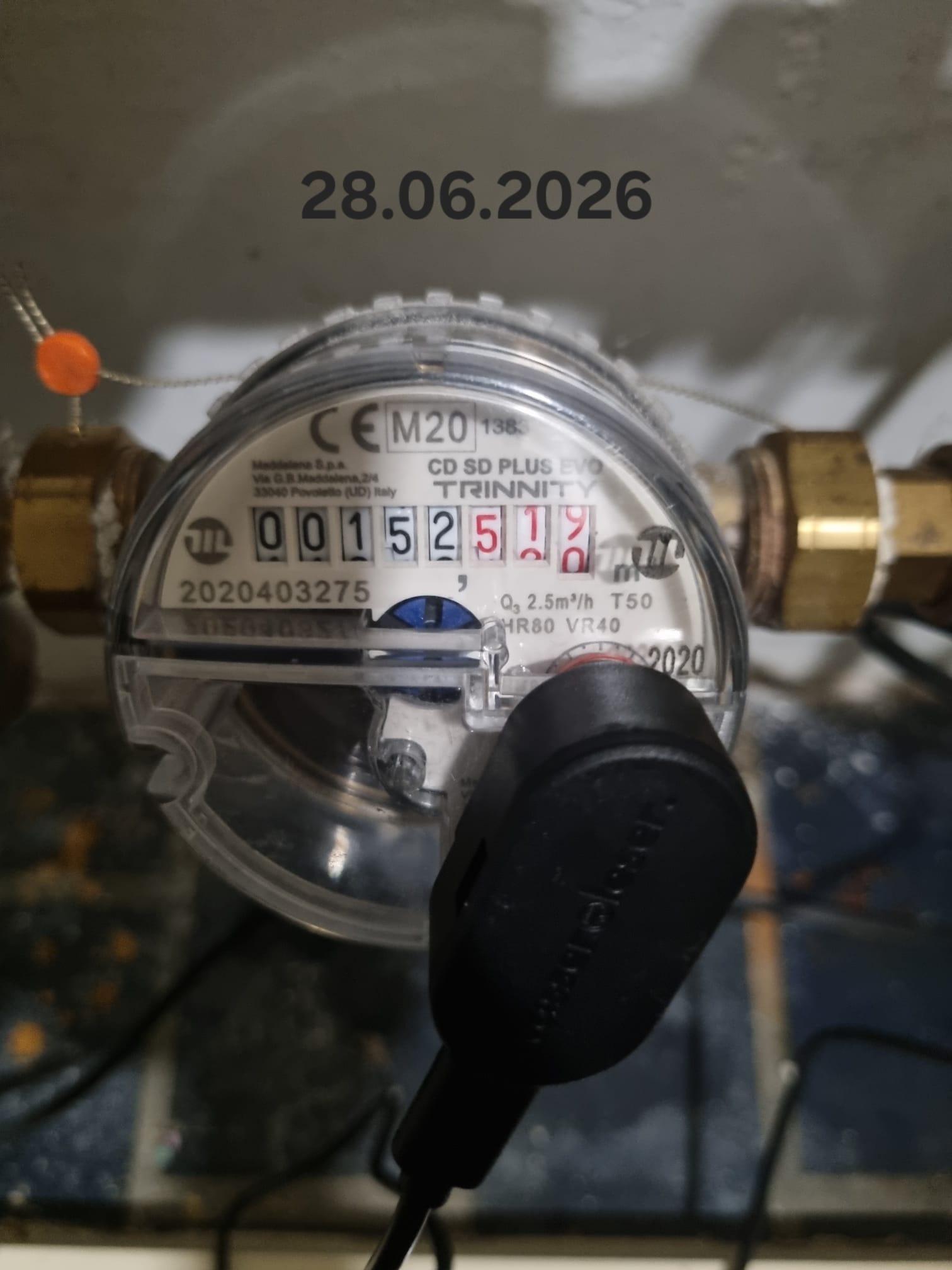

Wasserzähler Trinnity CD SD Plus BVO zählt nicht
Seit nun mehr 2 Wochen tüftel ich mit dem Zähler hin und her …
Die Laune meiner Frau ist bereits schlechter wie meine …
Ich bekomme den Zähler einfach nicht zum Zählen … ich habe bereits an die 1000 Liter in den Garten geschickt, weil ich immer wieder den Sensor verschoben habe …
(2tes Bild ohne Zähler darf ich noch nicht online stellen, sagt die Software hier)
Ende des Jahres bekomme ich einen neuen Zähler… bei meinem Glück gleicher Hersteller … davon abgesehen, will ich auch nicht bis Jahresende warten
Habt Ihr einen Tipp für mich … sie Suche hat mir nicht weitergeholfen …
hat niemand einen Tipp? Auch der Hersteller nicht?
Ich habe das Teil heute mal umgesetzt auf meinen Hauptzähler, einen M100i …
Die silberne Plakette ist zwar nicht sichtbar, aber lt. Hersteller, der auch ein Impulsgeber verkauft, ist in dem Rad etwas verbaut … aber auch da funktioniert der Wasserzähler nicht …
Eine Rückmeldung wäre schön, sonst schicke ich das alles zurück und versuche es gar nicht erst mit dem Gas Zähler, wo ich auch das Lesegerät hier gekauft habe … da lese ich aber aktuell noch über Homematic aus …
können wir ein Bild von dem Zähler bekommen ? Wir hätten einen adapter den wir zuschicken können. Am besten kurz über WhatsApp melden. Trotzdem hier die Datei zum Adapter:
