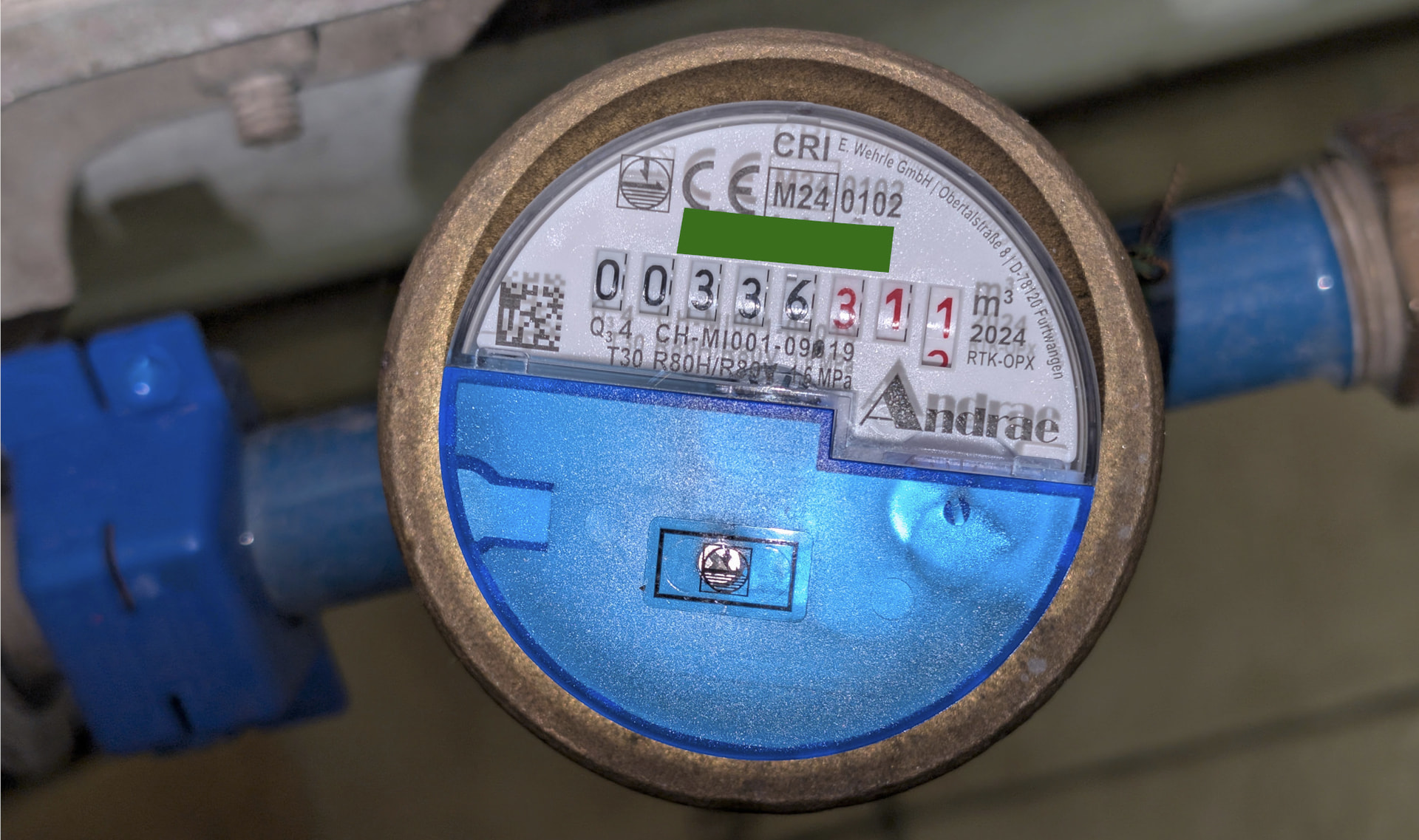

Ich habe einen Wehrle (Andrae) RTK-OPX Wasserzähler.
Der kann scheinbar nicht ausgelesen werden.

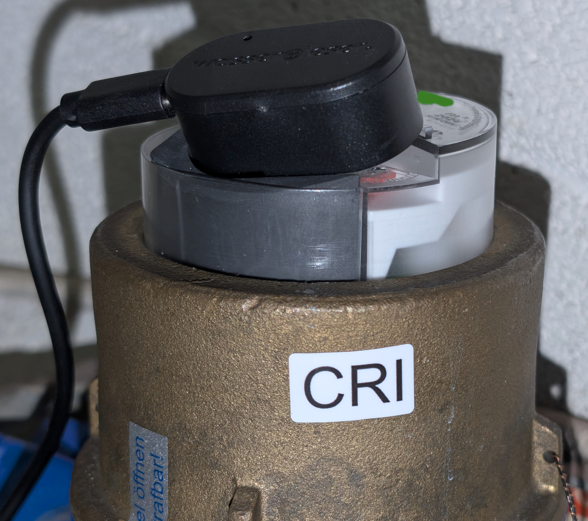

Egal wie ich den wasserleser. possitioniere, es wird nichts erfasst.
Ich habe den wasserleser. schon in alle Richtungen drauf gelegt und mit extra Klebeband befestigt, dass er ja drauf sitzt.
Die Drehscheibe ist rechts unter dem Andrae Logo beim Übergang von durchsichtig auf blau.
Genauer Typ:
Andrae (jetzt Wehrle)
E. Wehrle GmbH | Obertalstraße 8 | 78120 Furtwangen
RTK-OPX (BJ. 2024)
CH-MI001-09019
T30 R80H/R80V 1,6MPa

Update: Funktionstüchtigkeit wurde überprüft. Der wasserleser an sich funktioniert. Ist scheinbar nur nicht sensibel genug, um die Drehscheibe zu erfassen.
Ich habe mit dem Support geschrieben und die Lösung darüber erhalten.

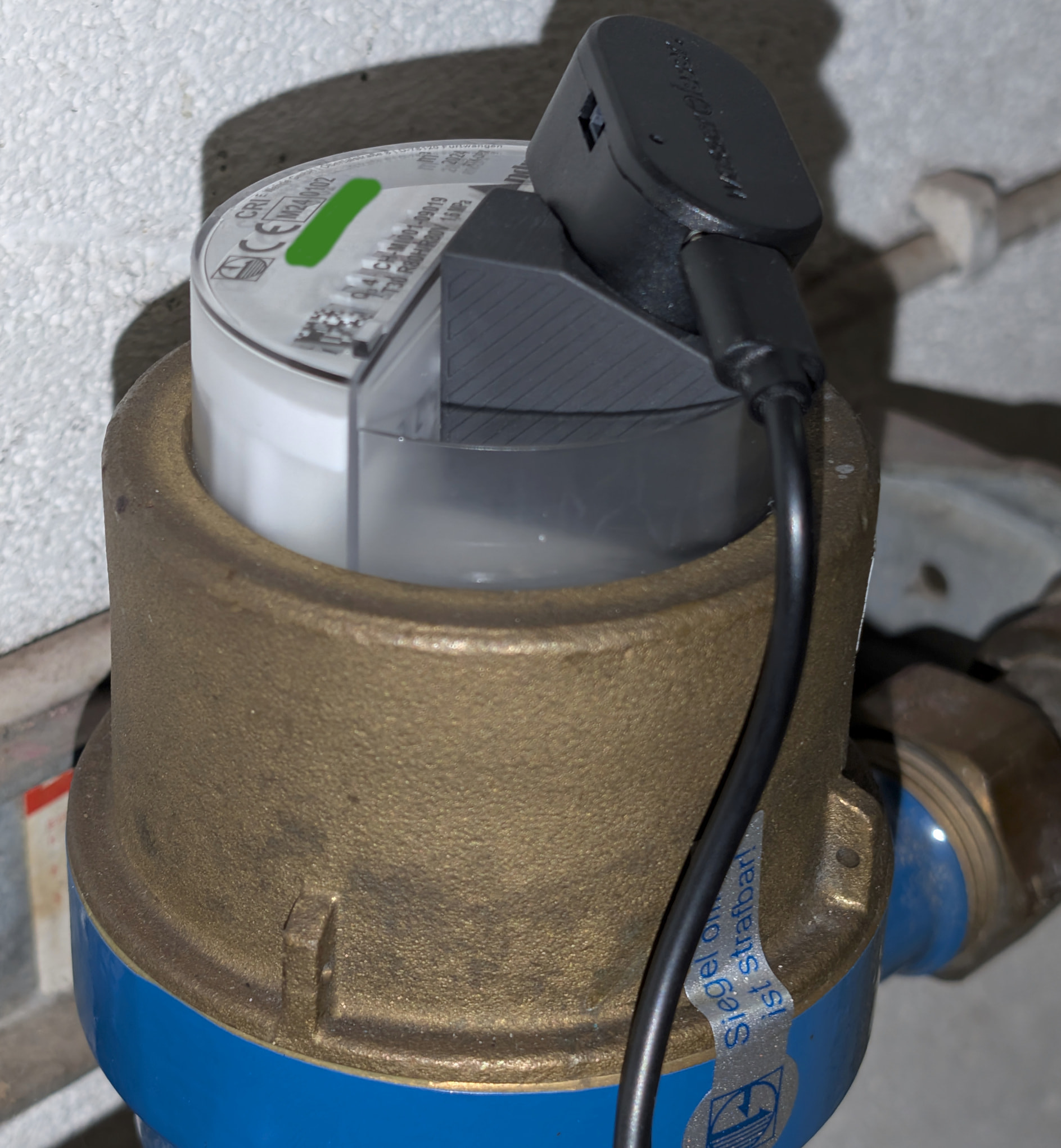

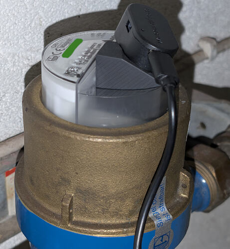

Man muss die blaue Kappe abschrauben.
Sie ist zwar mit dem Siegel versehen, aber da steht ja nicht drauf, dass das Entfernen verboten sei …
Also abgeschraubt und den wasserleser. mit dem Adapter daran befestigt.

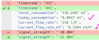

Scheint zu funktionieren.
Werte kommen nun rein.
