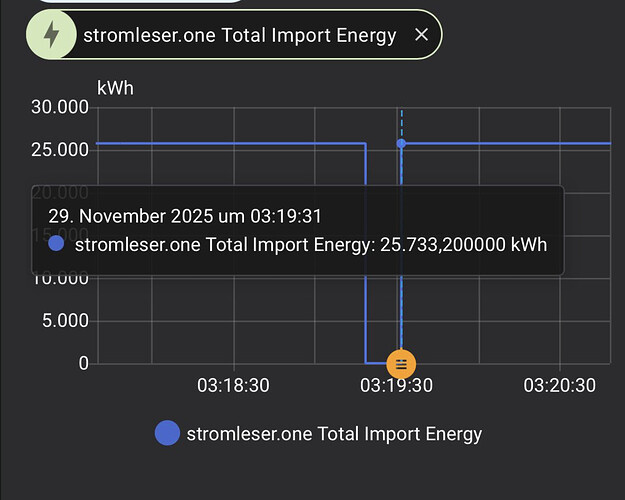

Moin zusammen,
wie ich gesehen habe stehe oder stand ich mit dem Problem, dass der Stromleser.one über MQTT in Home Assistant ab und an mal einen Zählerstand von “0” ausgibt nicht allein. Eine echte Lösung dafür habe ich hier nicht gesehen und deshalb wollte ich euch dafür einmal meinen Weg vorstellen.
Ich habe mir von der KI eine kleine Anleitung dazu schreiben lassen um es dem einen oder anderen vielleicht einfacher zu machen die Lösung nachzuvollziehen. Was ich gemacht habe ist folgendes: beide Entitäten für die Zählerstände (Exportierte und Importierte Energie) Laufen bei mir über einen Template-Sensor. Dieser akzeptiert keine Werte die kleiner sind als der Wert den der Sensor selbst hat. Somit werden alle fiktiven negativen Meldungen vom Stromleser.one ignoriert und nur ein steigender Zahlenwert wird übernommen. Diesen Template-Sensor verwende ich inzwischen seit ca. 3 Monaten ohne Probleme. Ich hoffe ich kann dem einen oder anderen damit Helfen. Vielleicht wird das Problem auch bald gefixt und damit wäre meine Lösung überflüssig.

IR-Leseköpfe am Stromzähler liefern gelegentlich fehlerhafte Werte – am häufigsten einen kurzzeitigen Rücksprung auf `0`. Da der HA-interne Energiesensor mit `state_class: total_increasing` konfiguriert ist, interpretiert Home Assistant diesen Rücksprung als echten Zählerstand. Der anschließende Sprung zurück auf den korrekten Wert erzeugt dann einen riesigen, fiktiven Verbrauchswert, der die Energie-Statistik dauerhaft zerstört.
Ein nativer HA-Mechanismus zum Filtern solcher Rücksprünge existiert nicht. Dieses Template löst das Problem.
