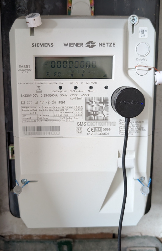

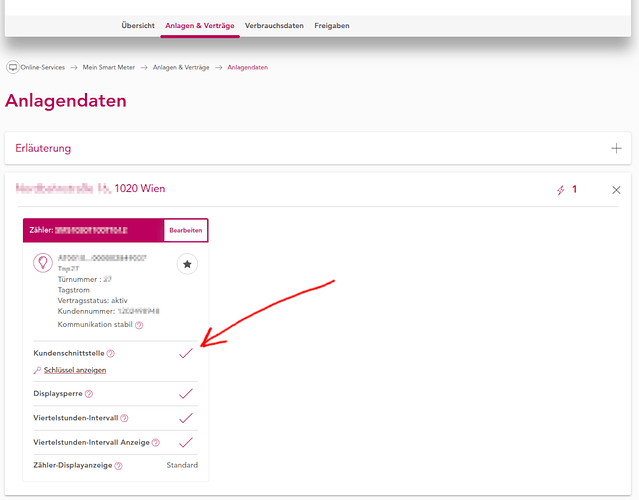

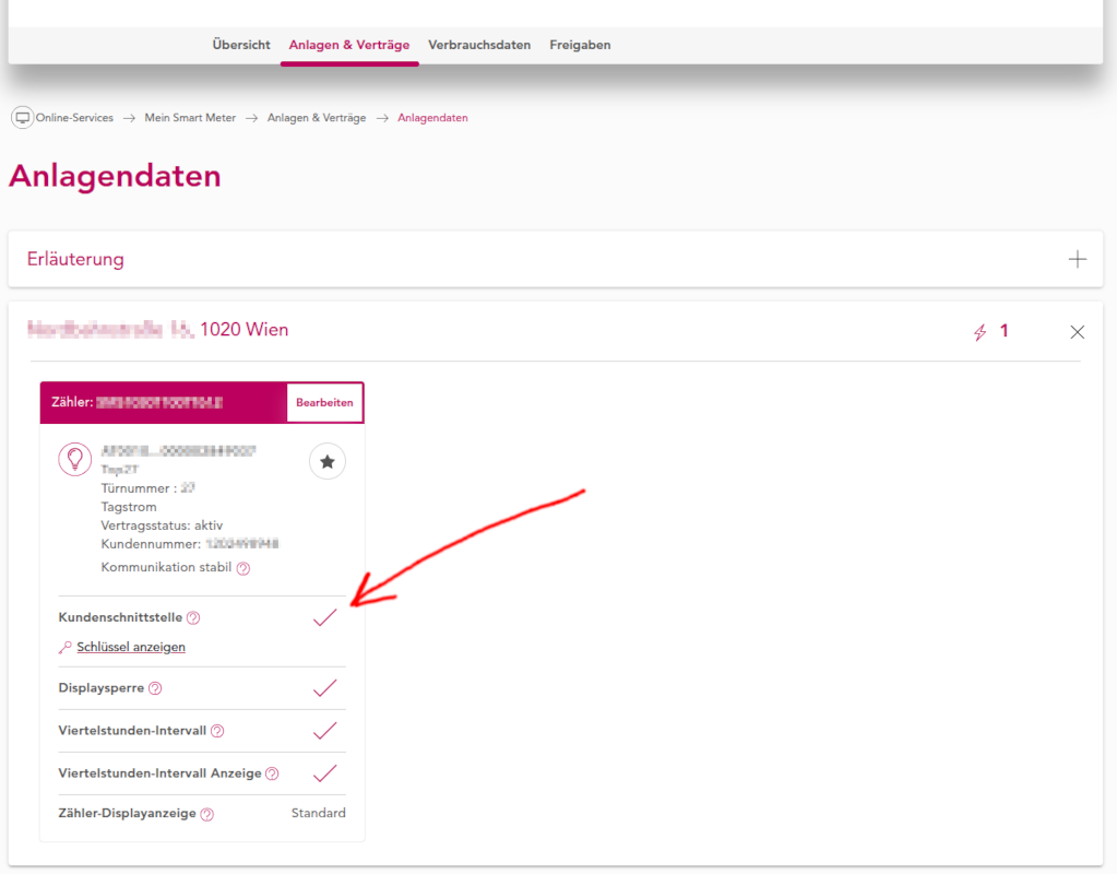

Nach einigem Probieren ist es mir gelungen, den Smart Meter Siemens IM351 der Wiener Netze auszulesen. Wichtig ist dabei, zuvor die Kundenschnittstelle bei den Wiener Netzen online zu beantragen. Da die Daten bei den Wiener Netzen verschlüsselt über die Infrarot-Kundenschnittstelle ausgegeben werden, muss der Schlüssel im Tasmota-Skript eingesetzt werden.

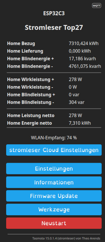

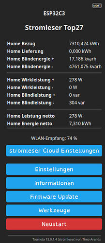

Hier mein Skript und einige Screenshots. Im Skript muss der Platzhalter KEY noch durch euren Schlüssel der Wiener Netze ersetzt werden.

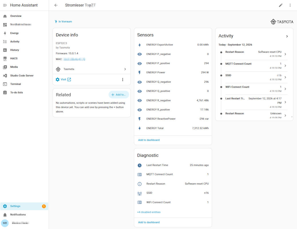

Durch die Benennung der ausgelesenen Werte, wie im Skript beschrieben, funktionierte es auch mit Home Assistant über MQTT.
