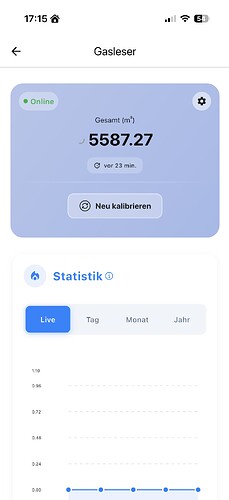

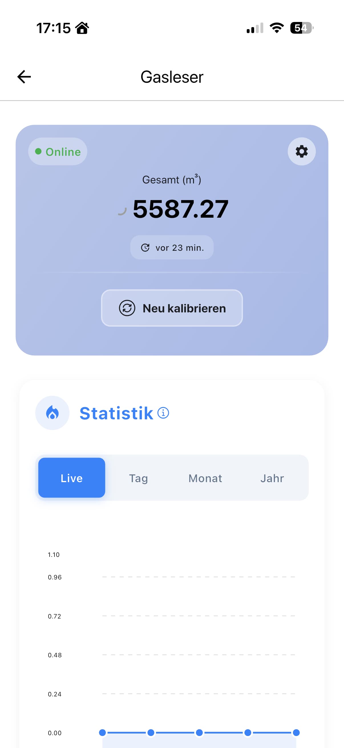

ich habe meinen Gasleser jetzt zum ersten Mal in Betrieb genommen.
Nun aktualisiert sich leider der Zählerstand nicht?
Habe ich was verkehrt gemacht?

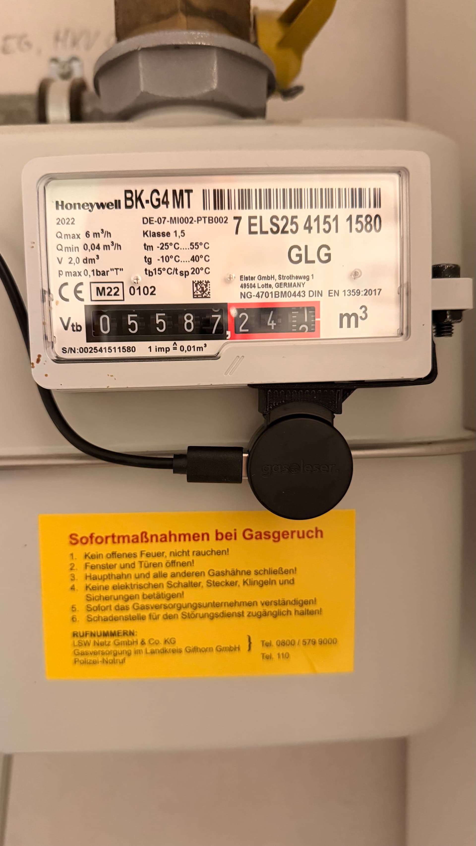

Hhier noch ein Bild vom Anschluss
Hallo Andreas,
welche Firmware hat der Gasleser? Aktuell ist die 1.1.15.
Jepp. Ist drauf. Gerade Update gemacht.
Wie immer, schreib mal den Support mit Deiner Gasleser-ID an.
Woher bekomme ich die ID?
Rechts über dem Zählerstand. Zahnrad → Gerät umbenennen "GAS_…
