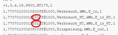

Kann es sein das in dem Script für den ISKAR MT175 ein Zahlendreher drin ist?
HT + NT Verbrauch sind bei mir verdreht so das der Normaltarif als Nebentarif angezeigt wird. Erst nachdem ich diese beiden vedreht habe stimmt es nach meinder Meinung :joy:
siehe Anhang

Hey Peter, vielen Dank für dein Feedback!
Ich schaue mir das nochmal genau an und überprüfe, ob da wirklich ein Zahlendreher drin ist. Falls ja, fixen wir das natürlich! Danke für den Hinweis.
