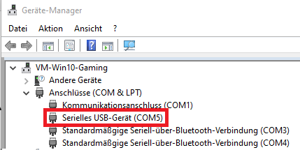

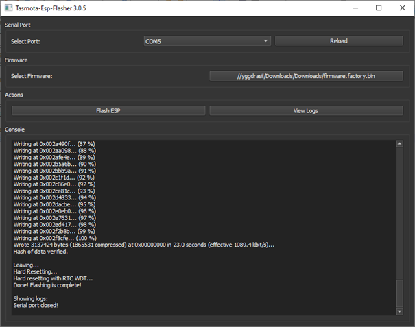

  4. ESP-Flasher starten

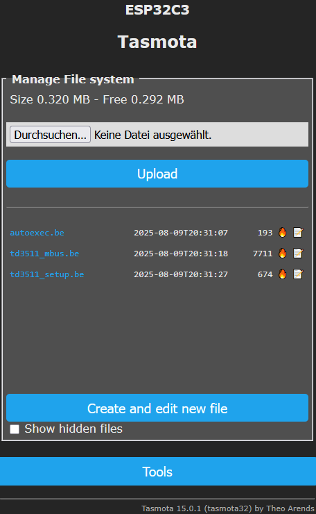

  5. Über den Button „Manage File system“ (oder je nach Version ähnlich) die 3 Dateien aus Punkt 2 hochladen.
    td3511_Mbus.be
    Autoexec.be
    td3511_setup.be

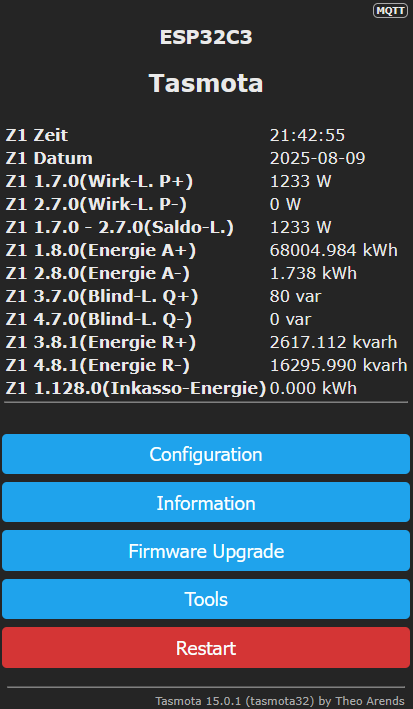

  7. Jetzt alles speichern und neustarten.
    Danach sollten die Daten kommen.

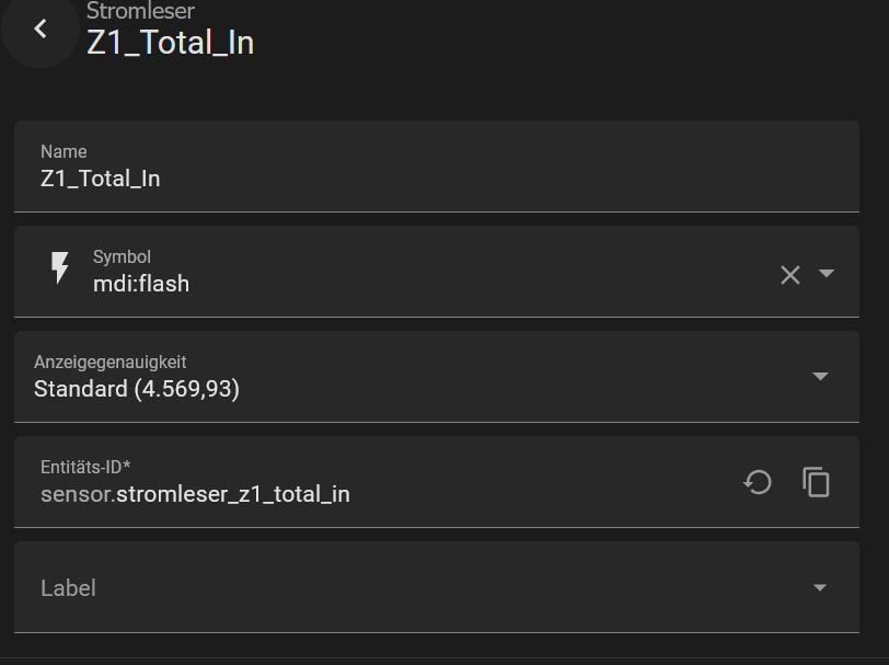

Ich sehe nirgends die Einheit Watt in den Sensoren. Wie kann ich die Einheit “W bzw. kWh” eintragen, damit ich es später in den Energie-Dashboard einfügen kann.
Ich soll ja zB in einer customize.yaml die Einheiten eintragen:
sensor.Z1_P_power:
device_class: power
unit_of_measurement: „W“
sensor.Z1_e_in:
device_class: energy
unit_of_measurement: „kWh“
state_class: total_increasing
sensor.Z1_P_out:
Das Problem was ich habe ist: Der Sensor heißt aber “Z1 P_Power” und nicht Z1_P_Power”. Wie kann ich diesen Fehler beheben?

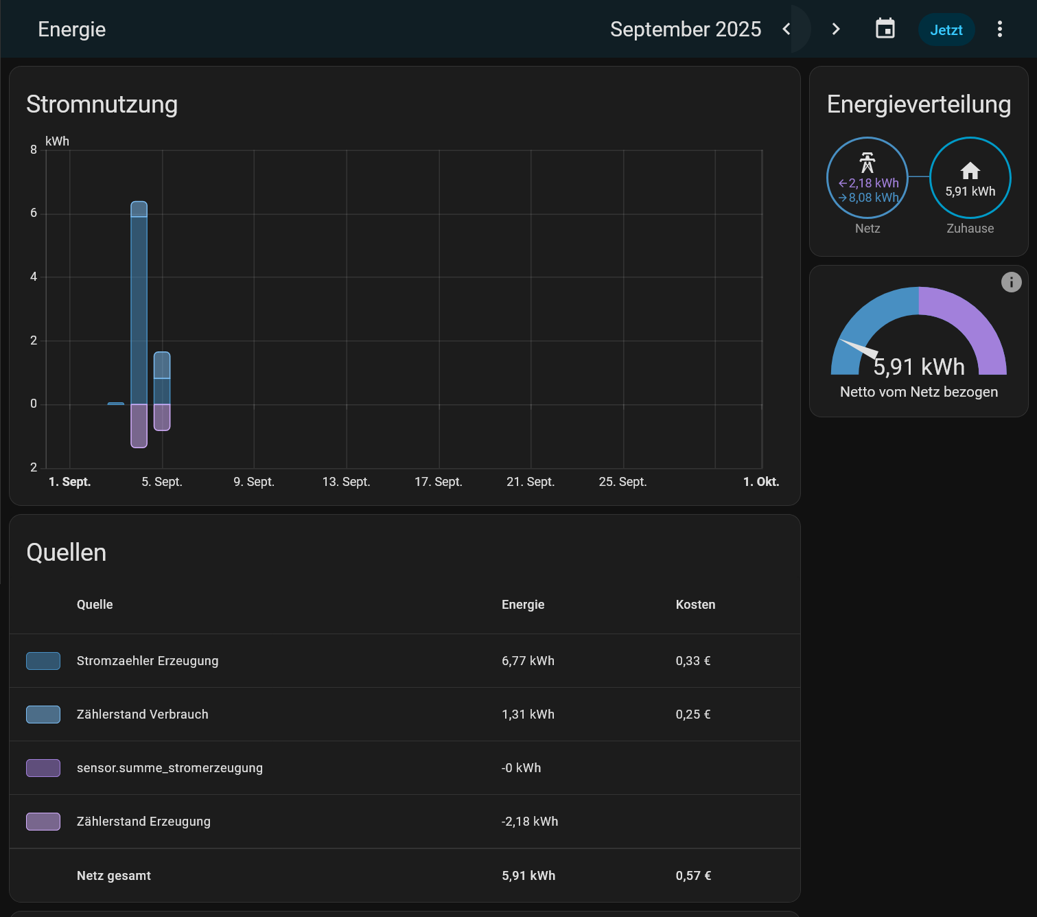

In der configuration.yaml musst du die Werte, die du vom Stromleser bekommst, einem Sensor übergeben, der die gewünschte Einheit bereitstellt.
Achtung: Es macht, je nachdem, was man vorhat, einen riesigen Unterschied, ob man den Wert in W oder kW angibt.

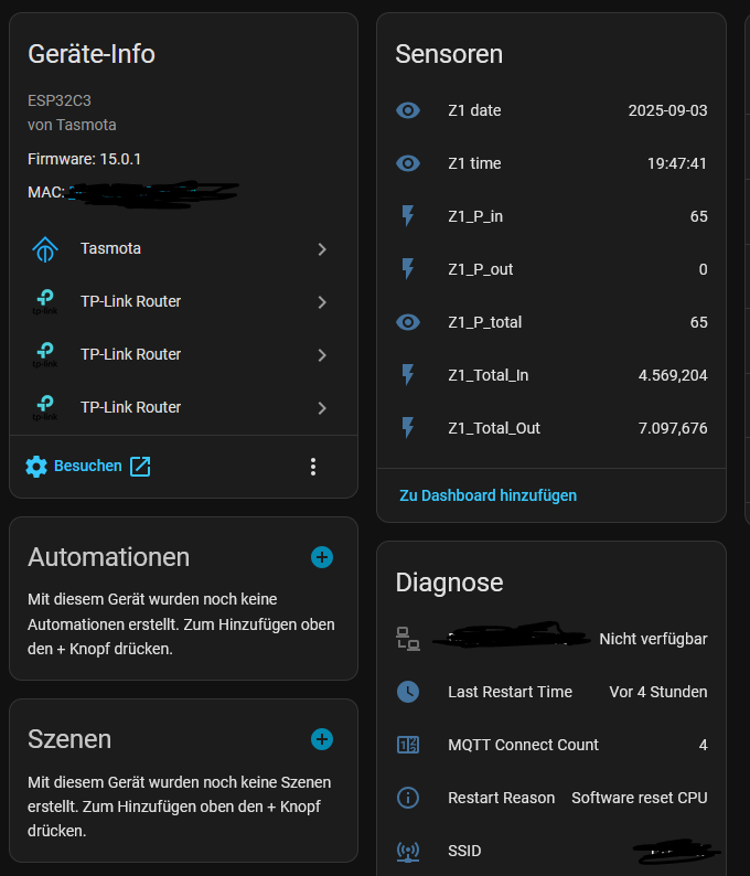

  • Total in sensor.tasmota_z1_total_in

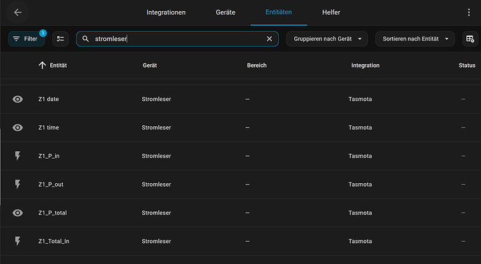

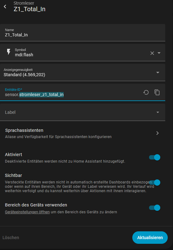

Ich habe deinen Code angepasst in Configuraiton.yaml, aber er zeigt mir leider noch keine Werte an:
# Loads default set of integrations. Do not remove.
default_config:
# Load frontend themes from the themes folder
frontend:
  themes: !include_dir_merge_named themes
automation: !include automations.yaml
script: !include scripts.yaml
scene: !include scenes.yaml
Sensor:
    # Stromzähler Verbrauch
      - name: "Stromzähler Verbrauch"
        unique_id: sensor.stromleser_z1_total_in
        unit_of_measurement: 'kWh'
        device_class: "energy"
        state_class: "total_increasing"
        state: >-
            {{ states('sensor.stromleser_z1_total_in')|float(0) * 1 }}
        # Stromzähler Erzeugung
      - name: "Stromzaehler Erzeugung"
        unique_id: sensor.stromleser_z1_total_out
        state: >-
            {{ float(states('sensor.stromleser_z1_total_out')) | round(3) }}
Bin noch neu im HA
Vor dem ersten Sensor schreib folgendes rein.
template:
Ändere auch noch den Anfang der Sonsoren in folgendes.
  • sensor:
Der Punkt soll ein Bindestrich sein. Keine Ahnung warum der den Punkt anzeigt.
Aber egal was du in der Yaml änderst, danach musst du immer in die Entwicklerwerkzeuge und die Konfiguration prüfen.
Wenn du das nicht machst, kann es sein, dass beim nächsten neustart Home Assistant nicht mehr startet!
Leider hat es nichts gebracht. Es gibt noch keine Einheiten. Ich habe es prüfen lassen und auch neugestartet.

So sieht bei mir das Entität aus zB
Martin kann es sein, dass du den von mir geposteten Code umgeschrieben hast?
Bei unique_id muss eine neue Entität stehen die angelegt werden kann.
  1. Zeigt es dir in Entwickerwerkzeug - Konfiguration prüfen Fehler an?
  2. Falls nicht, muss HA neu gestartet bzw. die Yaml neu geladen werden. Erst dann werden neue Sensoren erkannt.
Bei den Werten im Screenshot wirst du nie w, kW, etc. sehe.

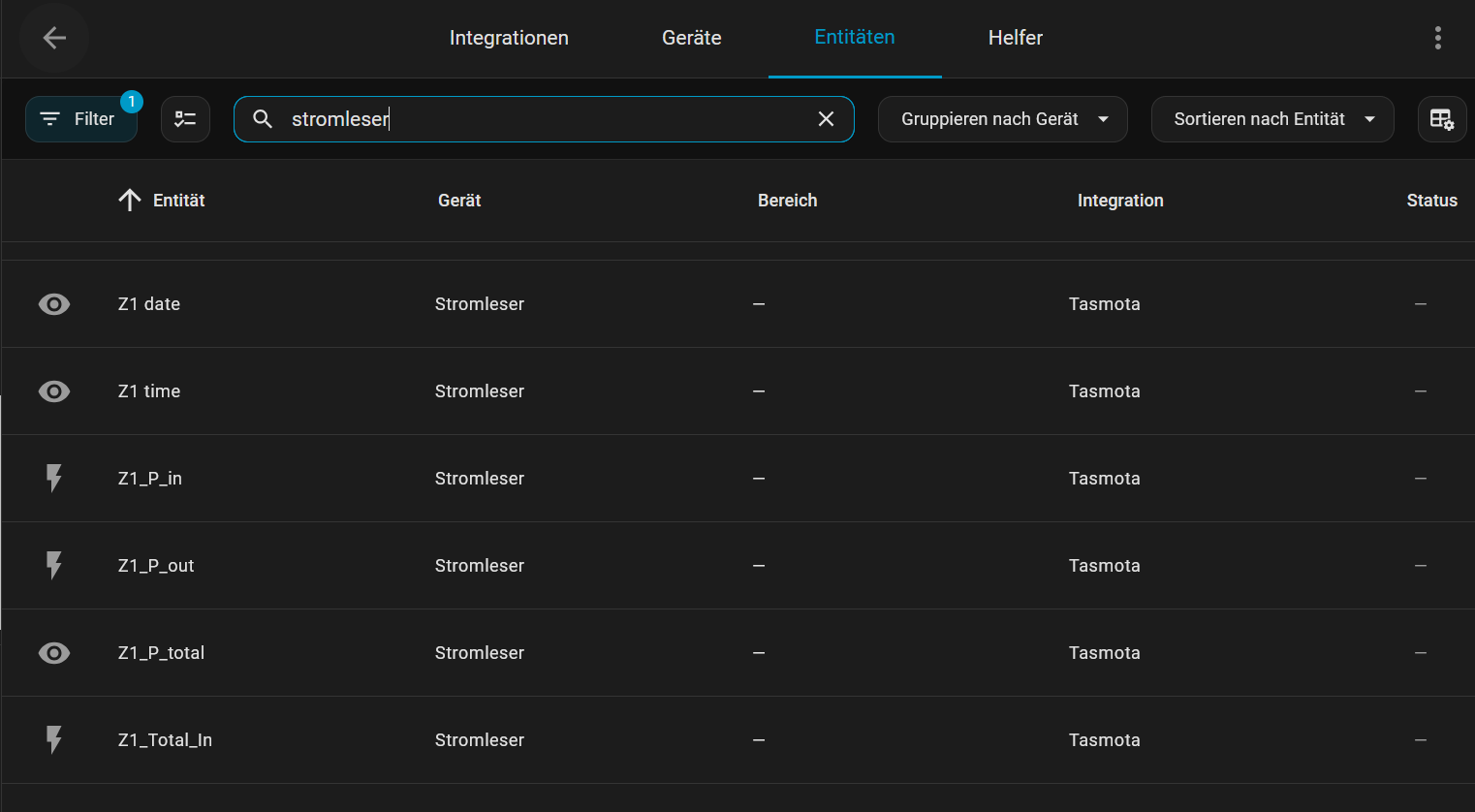

Suche unter Entitären nach den neu angelegten Sensoren. Du musst nach der Bezeichnung der unique_id suchen. Diese darf nur einmal verwedet werden.
Meine Entitäten heißen ja anders als bei dir. Deshalb muss ich ja es anpassen oder verstehe ich das jetzt falsch?
Deins heißt “sensor.tasmota_z1_total_out” und meins heißt “sensor.stromleser_z1_total_out”. Zumindest würde ich es so verstehen

vielen Dank! Ich glaube, ich habe es geschafft. mit dem ersten Skript in dem configuration.yaml. Ich weiß nicht wieso, aber es hat heute in der Früh plötzlich geklappt. Und ich sehe zumindest einen Verbrauch und Einspeisung.

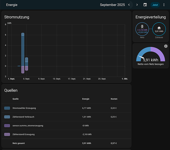

Was ich mich frage ist, ich habe ja 2 mal Stromerzeung(Stromzaehler Erzeugung, Zählerstand Erzeugung) erstellt = “total out” , aber die Werte sind komplett anders (6,7 und 2,18). Vielleicht muss ich noch einige Zeit warten, bis alles sauber läuft. Vielleicht hat der 2. Zähler später begonnen
Kann man in der Automation, den Status Z1 P Total als Bedingung wählen. Also ich möchte im Prinzip, wenn P Total einen Plus Wert hat, dass mein Balkonkraftwerk eingeschaltet wird, wenn es mehr als Minus 100 hat zB, dann dass er ausgeschaltet wird etc.
Hallo Martin,
im Energie Dashboard dauert es tatsächlich ewig um die Daten eines neuen Sensors richtig zu sehen.
Ich würde mir für solche Tests ein eigenes Dashboard erstellen und dort alle möglichen Sensoren anzeigen lassen. Vielleicht noch eine Power Flow Card Plus Karte hinzufügen. Dann siehst du die Daten sofort und du kannst ggf. weiter optimieren, Yaml neu laden und die Werte sind sofort wieder da.
Danke für deine Unterstützung! Ich glaube jetzt funktioniert es langsam. Die letzten 3 Tage zeigt er zumindest brauchbare Werte an. Einspeisen, Eigenverbrauch und Zählerstand verbrauch kommen die Werte jetzt rein. Da ich eigene Messgeräte an den PV Wechselrichter habe, kommen die Werte fürs Einspeisen hin.
Power Flow Card Plus schaue ich mir mal an. Vielleicht kann ich es gebrauchen. Habe eher mal so ein Diagramm mit Stunden erstellt, da ich noch Neuling bin in HA
Hallo Leute!
Zuerst mal vielen Dank an yongular für die geniale Anleitung und Arbeit!
Zwei Dinge hab ich beim Inbetriebnehmen gelernt und die möchte ich mit euch teilen.
  1. Ich habe in td3511_mbus.be folgenden Änderungen vorgenommen.
    a.
Zeile 109
var v_3_7_0 = payload[58..61].get(0,4)
var v_4_7_0 = payload[66..69].get(0,4)
var v_3_8_1 = payload[28..31].get(0,4)
b.
Zeile 177 hinzugefügt
if self.ser.available()==101
self.reread_count = 0
# we got a SND_UD with data?

Erst einmal vielen herzlichen Dank für die tolle Anleitung und die Scripte! Ich habe das soweit alles hinbekommen und kann die Daten auch über MQTT übernehmen.
Für die Steuerung meiner Solaranlage hätte ich noch gerne die aktuellen Phasenströme gebraucht. Über die einfache und langsame Lösung mit Skript bekomme ich die auch abgerufen und angezeigt, aber 5min ist mir eigentlich zu langsam. Hat jemand einen Tip wie ich das über das Berry-Script hinbekomme? Ich habe mir auch schon die Payload angesehen, in den nicht ausgewerteten Feldern sind die Phasenströme und Spannungen aber nicht drinnen.
Vielen Dank schon mal
Jürgen

Kann man auch das Register 1.6.0 (Spitzenleistung aktuelles Monat) auslesen?
