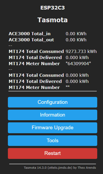

Hi zusammen. Bin gerade auch etwas am verzweifeln. Der stromleser lief bisher mit dem Itron ACE3000 Typ 260 sauber und lieferte die Daten:
+1,3,o,0,300,ACE3000,1,150,2F3F210D0A
1,1.8.0(@1,Total_in,KWh,Total_inZ1,2
1,2.8.0(@1,Total_out,KWh,Total_exZ1,2
Nun möchte ich zwei Iskra MT174 per TTL Leseköpfe hinzufügen (Mietwohnung / PV Zähler). Diese habe ich an die zwei Ports angeschlossen und das Script wie folgt erweitert:
M 3
+2,5,o,0,300,MT174,4,100,2F3F210D0A
+3,10,o,0,300,MT174,8,100,2F3F210D0A
2,=h–
2,1-0:1.8.0255(@1,Total Consumed,kWh,Total_in,3
2,1-0:2.8.0
255(@1,Total Delivered,kWh,Total_out,3
2,1-0:0.0.0255(@#),Meter Number,Meter_number,0
3,=h–
3,1-0:1.8.0
3,1-0:2.8.0255(@1,Total Delivered,kWh,Total_out,3
3,1-0:0.0.0
Nun erhalte ich gar keine Werte mehr.
Füge ich das alte Script wieder ein, liefert der Itron wieder Werte.
Versuchsweise habe ich den Leser auch mit dem direkten Iskra Script ausgestattet um die Funktion der zuätzlichen Zähler zu testen. Das funktioniert auch sauber:
->sensor53 r
+1,3,o,0,300,MT174,1,100,2F3F210D0A
1,1-0:1.8.0255(@1,Total Consumed,kWh,Total_in,3
1,1-0:2.8.0
1,1-0:0.0.0*255(@#),Meter Number,Meter_number,0
Wo liegt der Fehler in dem kombinierten Script? Sehe den Wald vor lauter Bäumen nicht mehr. Danke euch im Voraus.

Hallo Andy. Danke für die schnelle Rückmeldung. Neue Firmware hab ich eingespielt. Muss an dem Script von mir noch was angepasst werden, bzw. ist etwas nicht korrekt?
Die beiden TTL sind rechts oben und rechts unten angeschlossen, also 5/4 und 10/8 oder nicht?
Ich hab das Script testweise mal auf >5 geändert und jetzt ließt er „nur“ den ersten TTL aus.:
->sensor53 r
>M 5
2,=h--
2,1-0:1.8.0*255(@1,Total Consumed,kWh,Total_in,3
2,1-0:2.8.0*255(@1,Total Delivered,kWh,Total_out,3
2,1-0:0.0.0*255(@#),Meter Number,,Meter_number,0
3,=h--
3,1-0:1.8.0*255(@1,Total Consumed,kWh,Total_in,3
3,1-0:2.8.0*255(@1,Total Delivered,kWh,Total_out,3
3,1-0:0.0.0*255(@#),Meter Number,,Meter_number,0

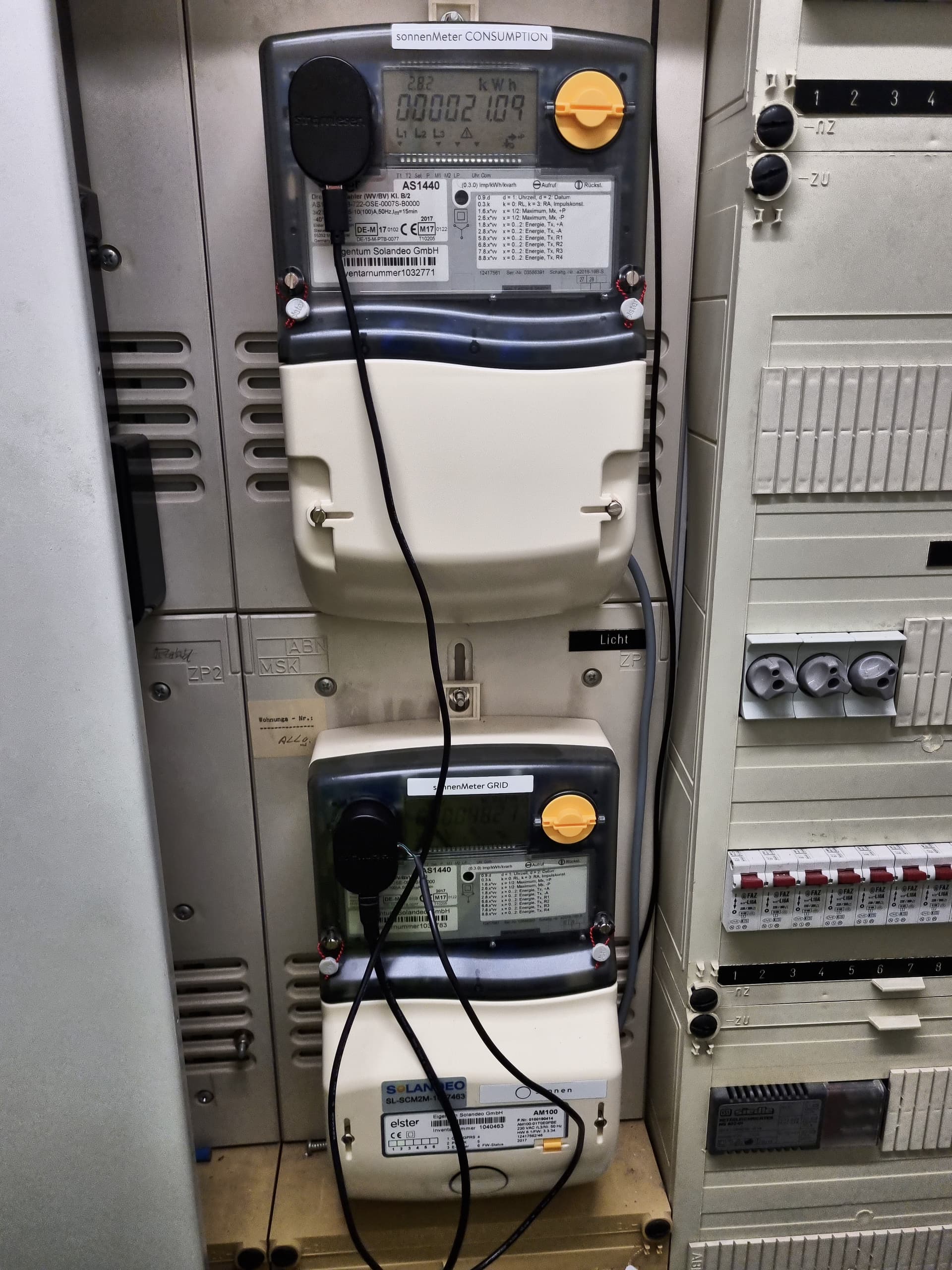

Ich will damit zwei ELSTER AS1440 auslesen.
Der Master funktioniert ohne Probleme. Den TTL bekomme ic einfach nicht ans laufen.
Hey @Schinoer , vielen Dank für deine Nachricht – freut uns, dass der erste Stromleser schon läuft!
Damit wir dir beim TTL-Lesekopf weiterhelfen können, schick uns bitte ein Bild von deinem Dashboard und das Skript, das du aktuell verwendest. Dann schauen wir uns das direkt an und finden raus, woran’s liegt.
Danke. Wird etwas dauern habe jetzt was anderes zu tun. Melde mich dann.
Bis dahin besten Dank.
Dieses Script liest mir den Master aus.

Hey, vielen Dank für deine Nachricht
Damit dein TTL-Lesekopf auch richtig funktioniert, bitte in deinem Skript die +2-Zeile wie folgt anpassen:
+2,5,o,16,9600,SML,4
Damit sollte die Datenübertragung vom zweiten Zähler (TTL) sauber laufen und du bekommst die Werte von beiden ELSTER AS1440 angezeigt.

->sensor53 r
M 2
+1,3,s,16,9600,SGM,1
+2,5,s,16,9600,SGM,4
1,77070100600100ff@#,Server-ID,ID,0
1,=h----
2,77070100600100ff@#,Server-ID,ID,0
Was mache ich falsch bzw. wo liegt der Fehler? Danke für die Hilfe!
Viele Grüße!
