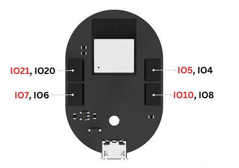

@Ash : Leseköpfe installiert, den Q3A liest er aus (obwohl die Spannungen fehlen, was aber nicht so schlimm ist). Aber der Baylan sendet nichts. Ich hätte aber noch eine Frage zu eurem Bild:
Ist das der Lesekopf von oben oder von unten? Das erschliesst sich mir nicht so ganz. Ich habe den zweiten Lesekopf oben rechts eingesteckt, allerdings im Prinzip „oben rechts“ wenn der Lesekopf auf dem Zähler angebracht ist.
Kann man irgendwo erkennen ob der Lesekopf funktioniert??
