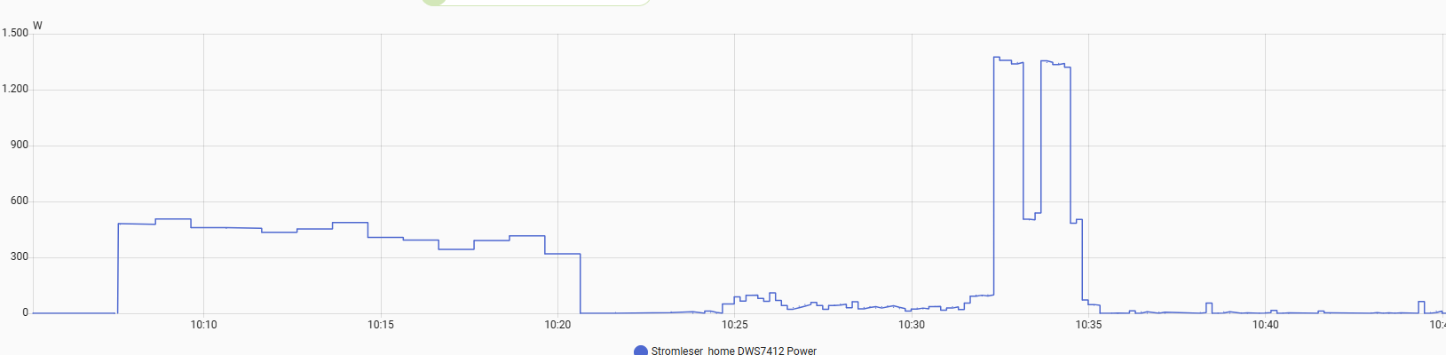

In der Tasmota Console noch „Teleperiod 10“ eingeben, führt dazu, dass man eine schöne Kurve mit aktuellen Werten bekommt. Zur Motivation:
Richtig stark, dass du das selbst rausgefunden und so ausführlich beschrieben hast – das wird auf jeden Fall auch anderen weiterhelfen, die vor dem gleichen Problem stehen! :flexed_biceps:
Und ja, du bist echt fix unterwegs – danke fürs Teilen, echt smart gelöst! :raising_hands:
