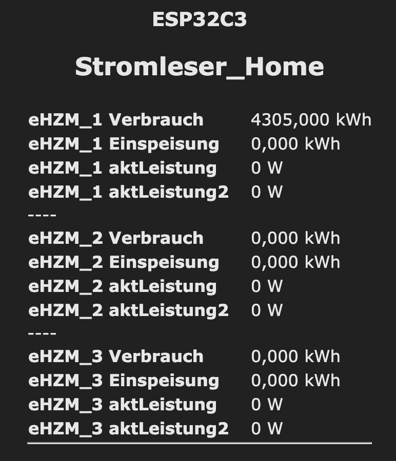

Ich habe 3 identische EMH eHZM und versuche dieses setup mit einem Stromleser.Tasmota Wifi und 2 TTL auszulesen. die TTL sind an den beiden Ports rechts angeschlossen. PIN Eingabe ist bei allen Geräten erfolgt. INF scheint noch auf OFF zu stehen, aber das soll hier nicht das Problem sein. Ich verwende folgendes Script:
>M 3
+1,3,s,16,9600,eHZM_1,1
+2,5,s,16,9600,eHZM_2,4
+3,10,s,16,9600,eHZM_3,8
1,77070100100700ff@1,aktLeistung,W,Power,0
1,770701000f0700ff@1,aktLeistung2,W,Power2,0
2,=h----
2,77070100100700ff@1,aktLeistung,W,Power,0
2,770701000f0700ff@1,aktLeistung2,W,Power2,0
3,=h----
3,77070100010800ff@1000,Verbrauch,kWh,E_in,3
3,77070100020800ff@1000,Einspeisung,kWh,E_out,3
3,77070100100700ff@1,aktLeistung,W,Power,0
3,770701000f0700ff@1,aktLeistung2,W,Power2,0
Der WiFi Lesekopf zeigt mir zumindest den Verbrauch an aber die TTL zeigen nichts. was muss ich anpassen?
Hi,
das Problem hatte ich auch.
Bei neueren TTL hat sich die Port-Pin geändert.
Siehe TTL-Skript richtig einstellen - Wichtiges Update! - stromleser.tasmota / Tasmota Script - Energieleser Community
Ich habe nur einen TTL. Den TTL habe ich so hinterlegt:
+2,4,s,16,9600,MT175,5
Ändere also bei dir den zweiten auf
+2,4,s,16,9600,eHZM_2,5
Beim dritten weiß ich leider nicht.
Peter
