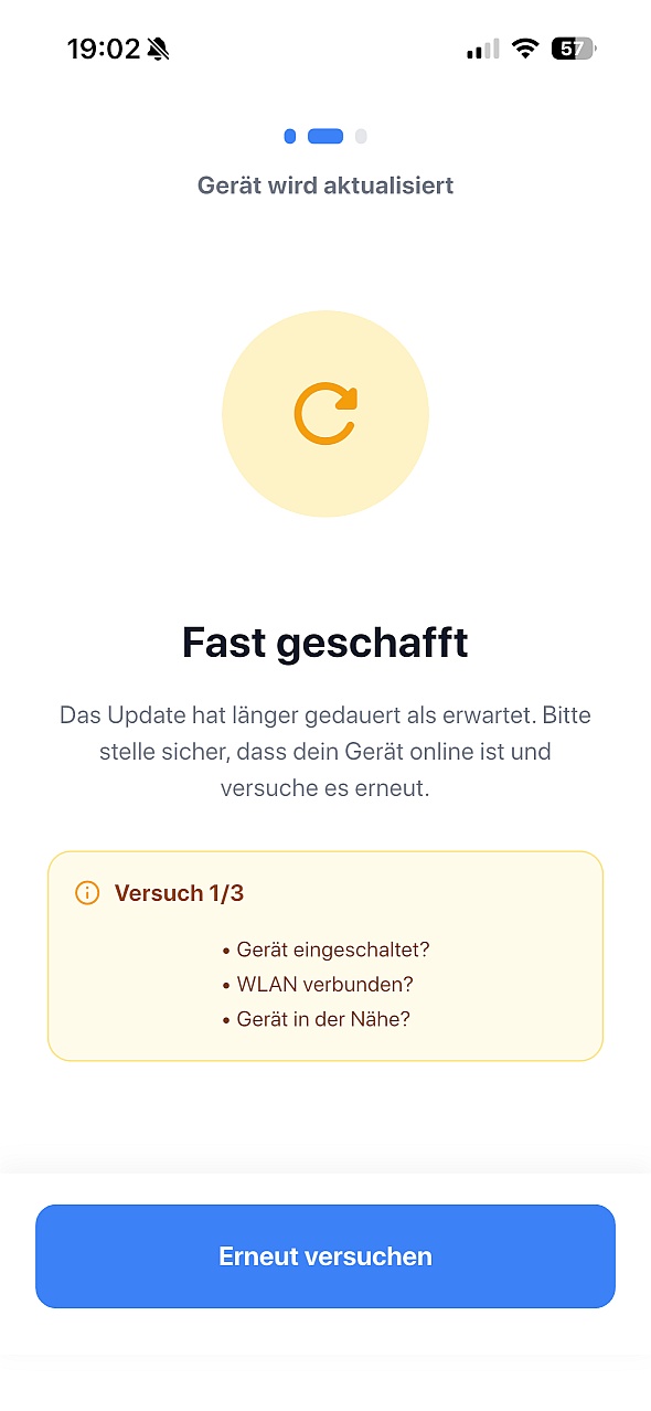

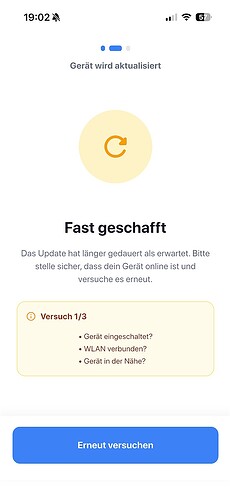

Firmwareupdate V.1.4.22 nicht möglich
@Andy , das neue Firmware-Update 1.4.22 lässt sich nicht abschließen. Das Update bricht immer mit „Fast geschafft“ ab.
