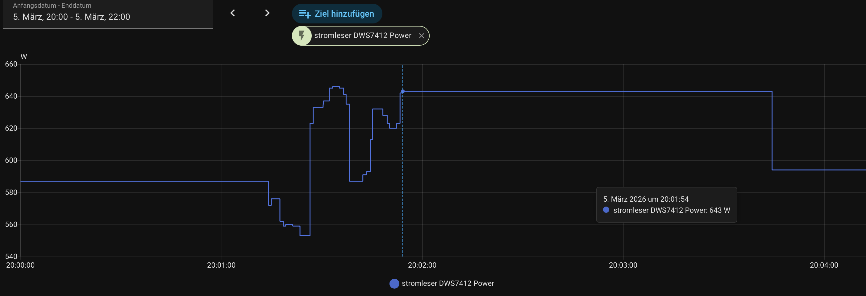

Jetzt hab ich aber das Problem, das ich in der Tasmota Oberfläche schön sehen kann, wie die Werte sich ständig ändern.
In Home Assistant funktioniert kommen die Werte eine Zeitlang Sekündlich.
Dann ist plötzlich Ruhe und es dauert 1-2 Minuten bis wieder Werte in HA kommen.
So, nun läufts.
Lösung habe ich hier MQTT-Werte kommen nur alle 5 Minuten. Warum? gefunden.
