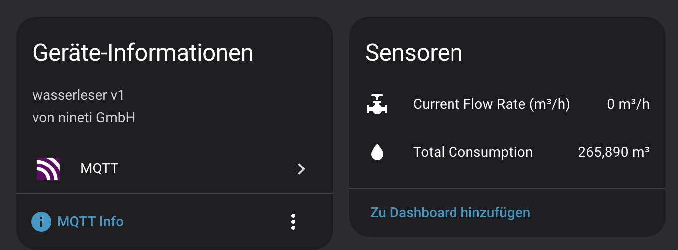

Hallo Zusammen,
habe grundlegende Fragen zu den MQTT Daten, die über die Integration in Home Assistant eingelesen werden.
Bei mir erscheinen lediglich zwei Entitäten:
Wie kommt man an die anderen Werte wie “Signalstärke”, “täglicher Verbrauch” usw.?

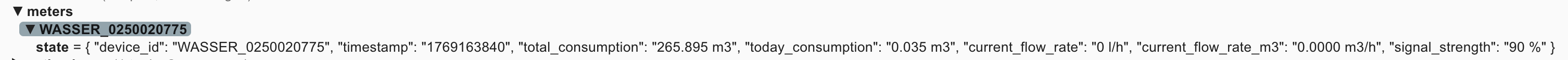

Im MQTT Explorer kann ich sehen, dass diese eigentlich übertragen werden:

Wenn ich mir den Screenshot in der ersten Antwort in diesem Beitrag ansehe, könnte sich das mit der nächsten Firmware ändern.
ich habe den Wasserzähler erworben und es stört, dass die Werte in der Discovery-Nachricht für Home Assistant gerundet werden:
{"state_topic":"meters/WASSER_5474632765/state","value_template":"{{ (value_json['current_flow_rate_m3'] | regex_replace(' m3/h', '') | float | round(2) ) }}","unit_of_measurement":"m³/h","device_class":"volume_flow_rate","state_class":"measurement","unique_id":"WASSER_5474632765_current_flow_rate_m3","device":{"identifiers":["WASSER_5474632765"],"manufacturer":…
Allerdings kann ich dem Beitrag nicht die eingesetzte Firmware entnehmen und kann somit nicht sagen, ob dieses Update schon erschienen ist.
