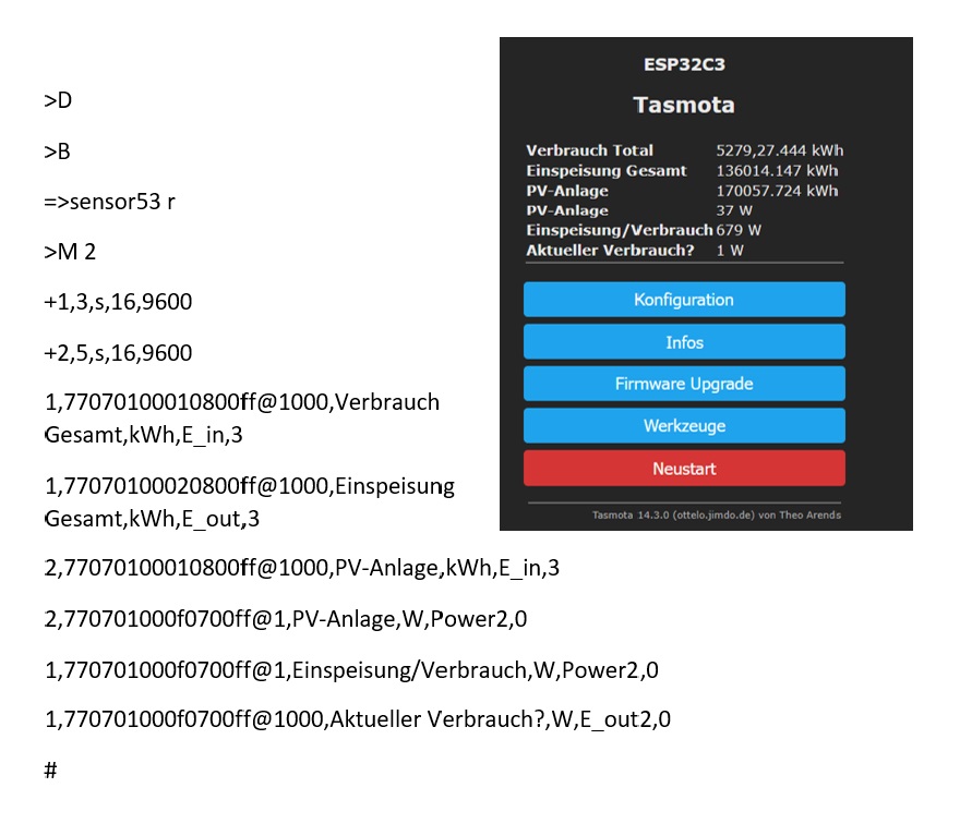

Ich habe 2x ED300L -Zweirichtungszähler.
Der eine für die PV-Anlage der andere für Einspeisung und Verbrauch.
Funktioniert so weit gut, nur sehe ich nicht, in welche Richtung der Strom fließt?
In der letzten Zeile hab ich selbst versucht, aber da zeigt er nur ein paar Watt an.
Auch im Forum finde ich keine passende Antwort.
Hat jemand eine Idee?
Vielen Dank,
Gruß André
Hey André,
Cool, dass du zwei ED300L am Start hast und das Setup schon gut läuft! :smiling_face_with_sunglasses: Wenn du die Richtung des Stromflusses nicht sehen kannst, schau dir mal diesen Link hier an:
:backhand_index_pointing_right: Script-Erstellung für deinen Smart Meter
Dort wird erklärt, wie du rausfindest, was dein Zähler überhaupt an Daten liefert. Damit kannst du dann prüfen, ob im Script was fehlt – und falls dein Zähler den Wert gar nicht sendet, liegt’s daran, dass er ihn leider nicht unterstützt.
